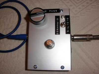

Gracias, pero el tema es que el dptd es de 6 no de 9.....y en uno de 6:
No se como va, ¿Me podeisa ayudar, ? ¿por cierto ese led no chupara tono?

Que bien que te hayas animado!! Lo del led no se si chupará tono, pero hay quien ha puesto por ahi en lugar del diodo un led, dicen q da un tono guapo!! A ver si pones una muestra, que vean lo que se están perdiendo!

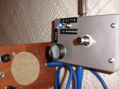

Gracias a todos ya esta construido, y sonando, falta una cosilla que quiero poner que seria un portapilas....de momento la seleccion del diodo de germanio me parece muy muy sucia y quiza con poco sustain, la de silicio se comporta mejor...

Pues si puedo subir el sonido igual que las fotos no hay problemas...lo intentare....no hay ruido de fondo ya te digo es un fuzz sucio, no se como explicarlo.....(por cierto el ampli que se ve es el miserampli).

Hola, ya tengo una muestra, y perdon por la interpretación, esta en tres partes, primero sonido limpio, despues silicio, y ultimo germanio, y el sonido era tan sucio porque la pila estaba muy gastada. Son 6 componentes en lugar de 5, y esta mas basado en este proyecto:
http://diyyoguitare.hautetfort.com/archive/2010/07/13/bazz-fuss.html
