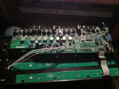

Bueno chicos, sigo sin encontrar nada pero bueno aquí os dejo imagenes de la queridísima pedalera Line 6 x3 live por dentro jejeje os seguiré informando sobre el arreglo del line 6, ahh y subiré algunos preset que tengo de limpios y alguna distorsión un saludo

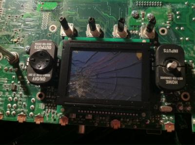

sergioimac
por el 16/01/2013
Y aquí la otra!!

canyon
por el 24/01/2013
"sergioimac" escribió:
Line 6 x3 live
Si te sirve de ayuda he encontrado esta pagina
http://www.fullcompass.com/product/435544.html
sergioimac
por el 25/01/2013
#234 :sorprendido: no tengo palabras! puff es la pantalla Muchísimas gracias, y no es cara ni nada puf da gusto tener a gente así en los foros!! Un saludo!!

Joooeeer!! te sales canyon, vaya puntazo de aporte tío !!! jajaja y encima es mucho más barata de lo que me esperaba !! :shock: Y yo viviendo con miedo por si se casca la pantallita... todavía ni la he quitado el plástico de protección del respeto que me inspira !!
sergioimac, ¿Ya la tienes, la has puesto? ¿Qué tal ha ido la cosa, te ha tardado mucho en llegar? Estoy por pillarme una por si acaso, igual que hice con la fuente de alimentación, que me dijeron que es algo especial, que no vale cualquiera de esas 'universales' ni otras específicas, y tengo dos por si se me casca una.
