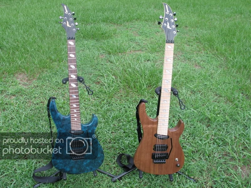

Gracias por tu respuesta, Sergio. Me refiero a quitarle versatilidad a la guitarra por tener una sola pastilla, el sonido que se capta en el puente es muy diferente al de las cercanías del mástil.
Éstas son guitarras con 27 trastes, parecen tocables:
En todo caso, voy a plantear el diapasón en el plano, si los últimos trastes quedan demasiado juntos, puedo agrandar un poco la escala.
