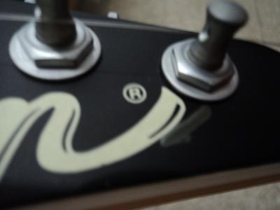

disculpa que te moleste pero dado que no me estan dando respuestas en el hilo que cree y viendo que al parecer sos luthier te queria consultar una cosa, se formo una burbuja de aire en el clavijero de mi viola (es una pavada pero me molesta) sabes de alguna forma en la que pueda sacarla sin armar un desastre o me recomendas llevarla a un luthier, te adjunto una foto

Es extraño. ¿Estás seguro de que es la laca y no un plástico film que recubre la pala? Si es un burbuja en el barníz, puede sacarse con lija al agua, 500,600 y 1000, después pulir con autopolish o pasta de pulir. Pero siempre sería mejor darle unas manos de laca en la zona.

#218 la verdad es que no se, no parece que tenga una capa de plástico porque si te fijaste en los bordes del clavijero en la foto no se nota y al tacto tampoco se nota, por eso me parece rarisimo y mas raro aun es que salio de la nada
