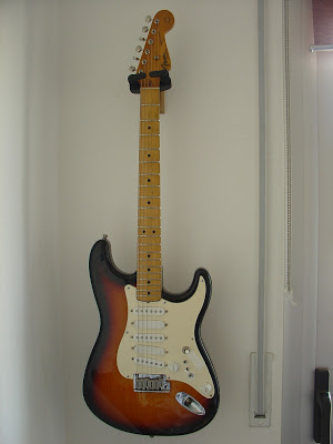

La Strato es mi primera guitarra pero ha cambiado un poco. Ya no lleva una humbucker normal. La cambié el golpeador por uno de 3 capas y con espacio para 3 pastillas simples y le puse una SD Hot Rails en el puente. También le cambié el mástil por uno de arce del 1982 precioso. Está immejorable!
Aqui aun lleva la pastilla humbucker y el golpeador original
Un experimento fallido con la pastilla del mastil, vuelve a llevar una normal, suena mejor!!

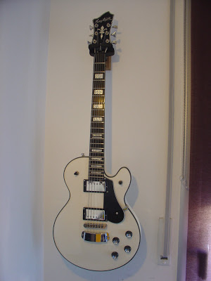

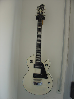

Hägstrom Swede Modificadisima!
Con Potes y selector Gibson, condensador orange drop, pastillas Seymour Duncan P-Rails y un miniswtich de 3 posiciones para escojer entre Rails (abajo) Humbuckers (centro) o P90s (arriba) de las dos pastillas a la vez. Por lo que con solo movimiento, la Hägstrom pasa de ser una Les Paul a una Goldtop o una Tele. Circuito simplificado con un solo volumen y un tono (en el cuerno)
9 combinaciones: [H - -] [H - H] [- - H] [P - -] [P - P] [- - P] [S - -] [S - S] [- - S]
Antes < - > Ahora
707f667a8935d967a8673843a0152-1449751.jpg a4f25b696e902281dd1094f389afe-1449751.jpg

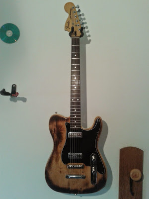

Me he construido otra Telecaster. Es una Fat Tele SHH con una humbucker de más en la posición central, Cuerpo tipo thinline sin agujero en forma de F, disposicion de los controles estilo Stratocaster. Mástil de arce fender stratocaster. 16 combinaciones en una adaptación al circuito que uso en otras guitarras, pero con selector de 5 posiciones megaswich y solo 2 pushpulls.

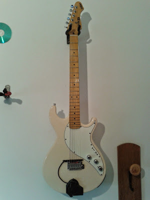

La AcuStrat està infinitamente mejorada. Ya no tiene el "material de deshecho" que tenia antes si no que le he puesto uno de los golpeadores strat que tenia a la venta, con dos minihumbuckers little'59 (la del puente es para telecaster) y un single central, con el mismo circuito que ya tenia en la Strat SSSSS y la Tele HSSS con 16 combinaciones diferentes.
Agujereé el golpeador para meterle el previo de acústica Fender CE-301 conectado al Puente PRS-Fishman con piezos, y salida de jack independiente.
Para darle aún más versatilidad le he endosado una pastilla Roland GK3
Y también le he cambiado el mástil (el que llevaba está en la Fat Tele SHH) por el de Telecaster Zurdo que llevaba la Tele HSSS.

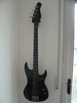

También me he puesto a tocar el bajo por lo que me he arreglado mi antiguo bajo Academi con una pastilla de Precision Bass hecha por Lollar, además de clavijeros, potes, condensador y salida de jack, todo nuevo.

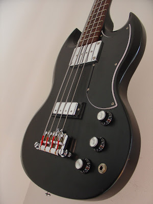

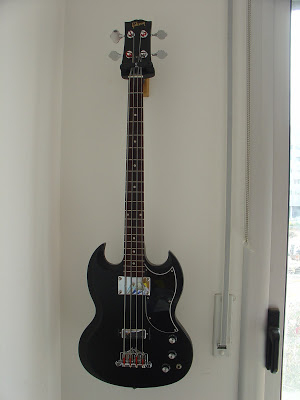

I me he comprado un Bajo SG Ebony Faded!

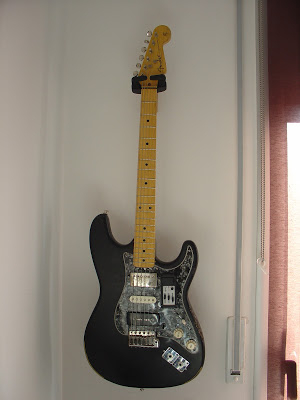

Strat S4 (es la misma strat S5, modificada, la vendí hace mas de un año y medio y la recuperé hace poco). Está a la venta otra vez.

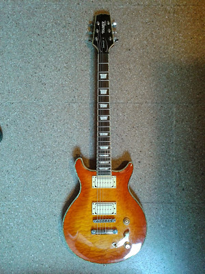

Hamer SATQ con pastillas P-Rails. Ésta me al quedo.

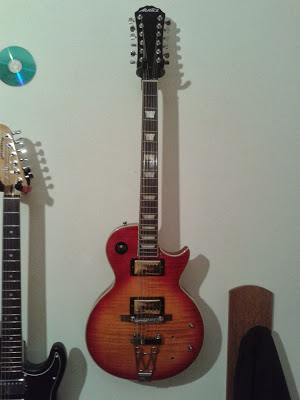

"Chipson" (Atrics) Les Paul de 12 cuerdas. Llevo mas de un año mejorandola, aun me queda un tiempo pero cuando esté espero que la espera haya valido la pena. Aun no he decidido si me la quedaré o la venderé... (es que con la line6 tengo ya sonidos de 12 cuerdas)

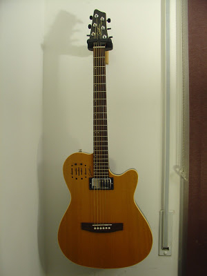

Godin A6 ultra. La mejor acústica para directos que he tenido y que ha pasado por mis manos con diferencia. Yo no la toco pero siempre está en los bolos en los que voy como guitarra acústica de reserva, por si hay algun problema de acoples o de cuerdas rotas. Me la quedo.

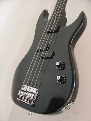

Bajo Precision-Jazz hB. Cuerpo precision de caoba, mastil jazz de arce. Minihumbucker en el puente y pastilla Precision. Básico, y funcional.

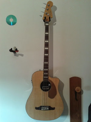

Bajo Acustico Fender Kingman. Muy modificado para tener un sonido potable en conciertos. Cuerdas gallistrings de entorchado de nylon, pastilla humbucker de bajo electrico con volumen y tono, y salida de jack independiente al circuito piezo.
Éstos dos últimos bajos son los únicos instrumentos de todos los que tengo que me he comprado yo nuevos de tienda. Todo el resto son resultado de trueques por los foros de guitarristas y bajistas.
