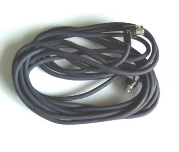

Les tengo un tipp, bueno, hace unos dias no me funcionó la cuerda A (5ta), y creí que el gr-20 o el cable estaba mal, resulta que solo tenía que hacer un reset y listo, pensé en comprar un cable nuevo y descubrí que se puede usar el 13Pin de los CD player de autos ,estan más baratos y son los mismos.

Hola juanbervel, una vez visto el post, sé que es antiguo, pero he probado mi roland gr20 con un cable dj cargador igual que el que mencionas y no hace la función de la pastilla gk, lo he abierto y el pin numero 13 no están conectado ente las dos puntas, viendo las conexiones del cable midi, viene a decir que es el positivo. He ido más allá y he soldado un cable para probar, lo único que hace el roland es <amplificar el sonido pero no funciona, no varia el sonido ninguno de los botones.
No se que puede ser pero ando un poco confuso.
muchas gracias
juanbervel
por el 11/08/2015
El mio funcionaba ( lo vendí hace mucho tiempo), quizas el cable no era el correcto, como dije a mi me funcionó!
pedro
por el 12/08/2015
Muchas gracias, a ver si pruebo con uno midi y resuelvo el problema.
