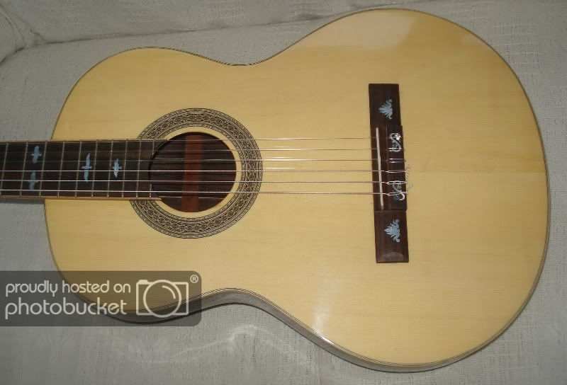

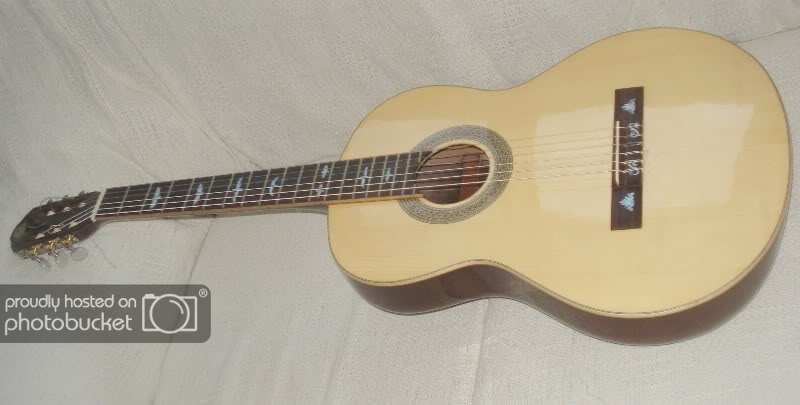

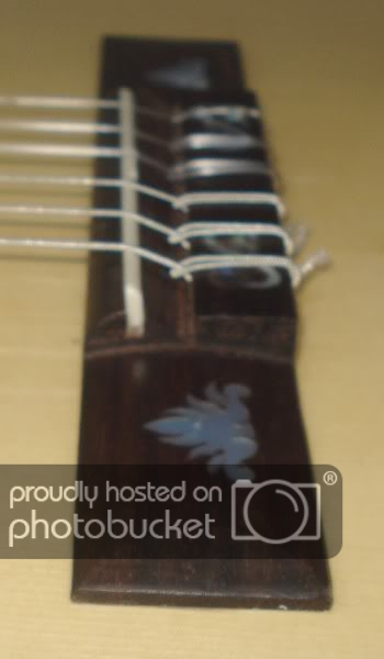

Hola a todos, he comprado una guitarra china “clásica”, la compré por el aspecto general y a sabiendas de que tendría que arreglar más de una cosa, la tengo casi terminada os comento y pongo unas fotillos.
- La primera impresión de la guitarra es buenísima, es realmente bella para algunos demasiada tuneada, pero el acabado general de maderas, barnizado e incrustaciones es muy bueno.
Arreglos realizados:

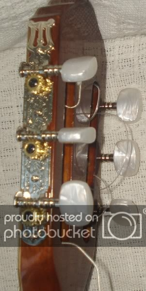

- El clavijero que tenía “malísimo” lo he cambiado por el que se ve en la foto, ahora esta suave y se puede afinar.

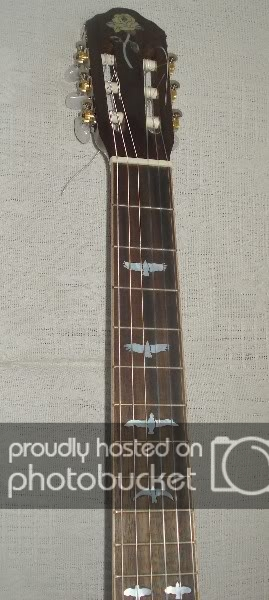

- El hueso de la cejuela baja, del puente venía muy alto de momento le he puesto uno que tenía por ahí, le tengo pedido uno de hueso, no de plástico (con este el sonido se acopla más a la caja, el hueso hay que lijarlo y es más rígido)
- Al puente de madera y los intermedios de los trastes de madera los he pulido un poco con una Dremel, gana el belleza y suavidad.
- Le he lijado un poco los agujero donde van los pivotes de los clavijeros y los he engrasado un poco.
e20371cb1a8330bb11fb5625b0b8a-504604.jpg8c315362270f34a5943368e25bcdc-504604.jpg8c34a07097097fc220b7218776b6d-504604.jpg
Con todo esto he ganado que este más guapa y mejor sonido. Pero hay que mejorarla.
Arreglos por hacer:
- Tiene buen sonido, pero al tener la caja estrecha y redondeada, se puede conseguir más sonido si se endurece la tapa por dentro, probaré con las claras de huevo (sistema de las antiguas escuelas de guitarristas).
- El hueso del clavijero, está pegado. Tendré que despegarlo para poder cambiarlo por otro no plástico, para no tener que pegar el que ponga, fabricare una pieza de palo de rosa o alguna madera bonita, que me sirva (como en algunas eléctricas) para aguantar esta pieza sin tener que encolarla.
- Quiero dejarla bajita, para que sea más fácil de tocar y más suave, creo que le irán bien unas cuerdas Augustine muy brillante de sonido para esta caja.
Si puedo os iré informando de mis adelantos e intentaré poner algún video para que la escuchéis, saludos.

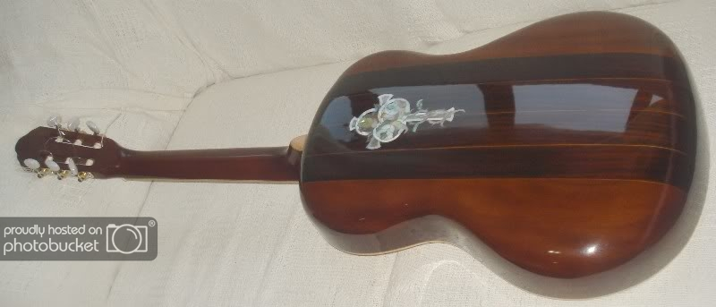

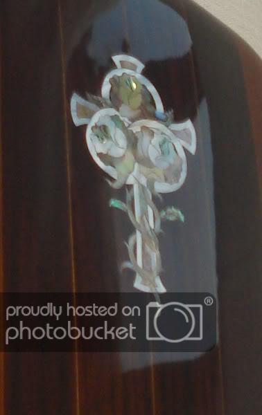

Es muy chula la parte trasera :ok:
aeroforce15
por el 01/11/2009

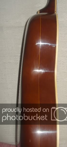

Muy bonita, aunque la ultima foto la caja parece estar curbada, sin más un saludo :saludo:
IroN
por el 01/11/2009 1 anuncio en Mercasonic
aeroforce es que la caja es curvada xDD
