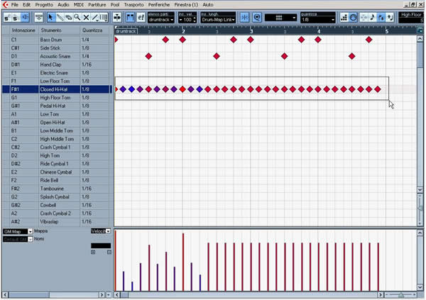

Antes de tener la miser drum, abria el piano roll del nuendo para meter los golpes de la bateria dento del archivo midi, "pintando" nota a nota (ahora lo uso para meter algún golpe que haya fallado o para corregir algún adorno), pero... ¿cómo lo hago para dar mas fuerte o mas flojo? porque todos los golpes me los pinta con la misma intensidad.
:saludo:
Para editar la Velocidad q se llama de la nota midi, mira en la franja de abajo después de abrir el piano roll:
Si no te sale por defecto seleccionalo en la parte izquierda del menu desplegable porq hay muchos parámetros configurables.
