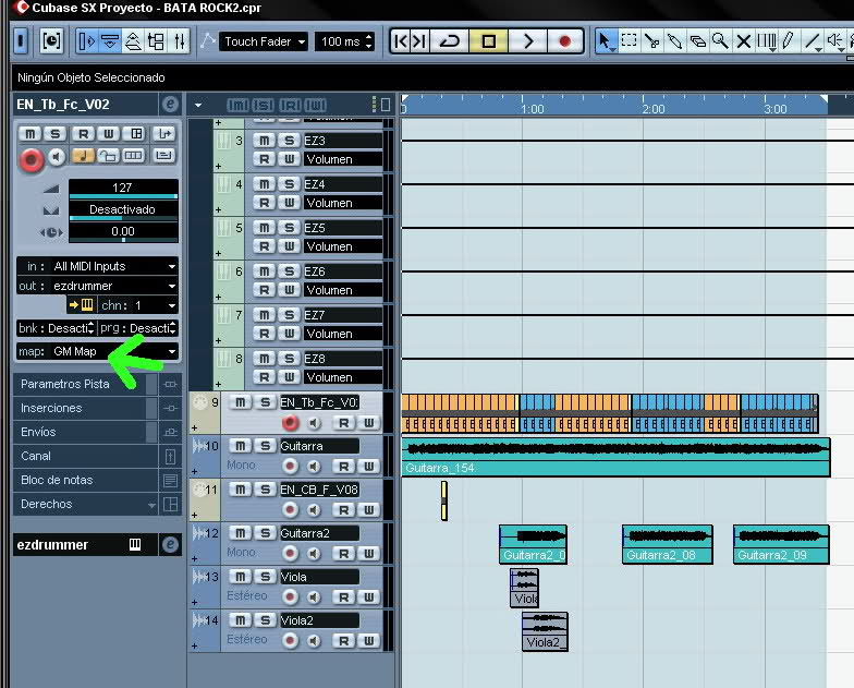

Y por ultimo les muestro como queda el CUBASE despues de todo esto
Bien a la pista MIDI le pongo q el OUT sea el EZdrummer y suena bien, tambien se como mover los grooves y tambien suenan bien, pero mi pista MIDI no suena y supongo que es porq el pack q tengo no trae triangulos. Tal vez el problema sea q no tengo idea como programar un drum map, si alguien sabe le estare eternamente agradecido si me lo explica.

Pusiste el GM map?¿?¿?, si no lo cliqueas no suena nada!.

Hola, muchas gracias por sus respuestas, Gabryel, me fije y si, tengo puesto el GM map, y creo q justamente ese es mi problema, ya que el Drum Kit Fron the Hell tiene muchos mas platillos y tones q el guitar pro. Por eso me parece q voy a tener q armer un drum map a medida, si sabes como puedo hacerlo tirame una soga plis jaja.

Probablemente la nota que tiene asignada el instrumento de percusión de la pista del GuitarPro no coincida con la del EZ Drummer. Los manuales del EZ tienen un dibujo con la asignación de teclas en un teclado MIDI de cada sonido, con el puedes saber cada sonido que nota tiene asignada y crearte tu Map

Peter, sisi eso exactamente quiero hacer, configurar un drum map, el dibujo ya lo tengo, esta en la ayuda de EZ, lo q no se es como configurar el drum map, si sabes como arrancar aunq sea me vendria excelente, despues yo me enrosco, lo configuro y subo fotos de como lo hice.
Gracias che
limaguitar
por el 29/11/2008
Buenisimo vidalsh, muchas gracias, el drum map ya lo probe y anda genial.
