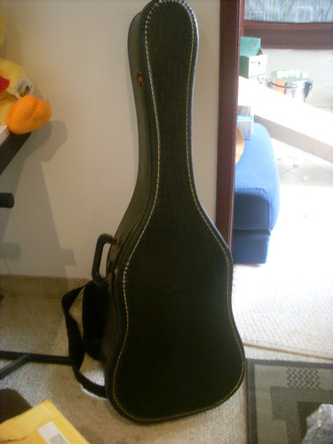

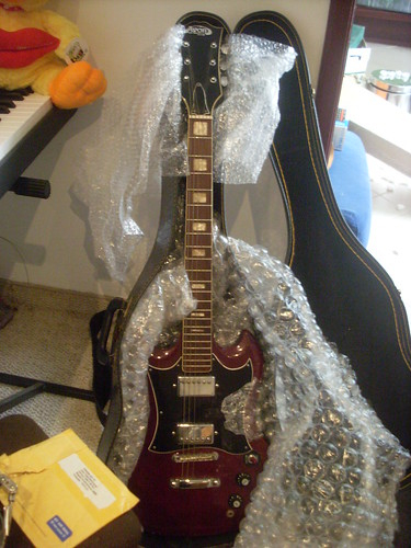

Así entro la guitarra a mi casa:
Venía en un estuche de guitarra clasica, muy bonito, por cierto:

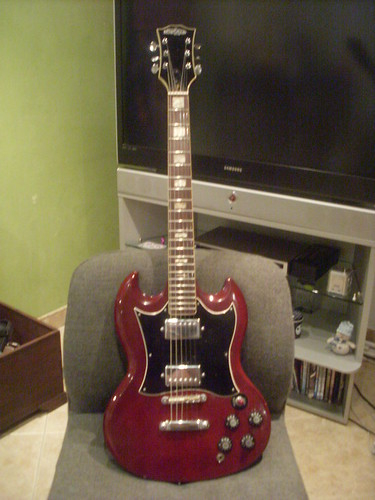

Cunado llegó a mi casa con los inlays hechos mierda, el diapasón totalmente re-seco, aún tenía pedazos de plastico protector del pickguard de hace 40 años y bueno, mucho mucho oxido, se pulió todo el hardware, se nivelaron los trastes, se limpió de arriba a abajo y bueno, quedó muy muy bien.
Tuve que desarmarla completamente ya que cunado llegó las cuerdas habían doblado el breazo, así que pude comporbar que estpa hecha de un multilamiado algo raro en el cuerpo y el brazo es madera, no la pude reconocer, pero era de peso promedio, diría que es maple, pero no se.

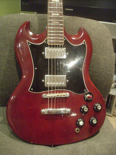

Aquí luego de la limpieza y la mini restauración:
La guitarra sorprendente mente suena de cojones, los pickups tienen una salida increible, en especial el del neck, y es muy muy comoda.

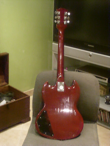

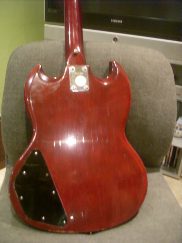

Aquí la parte de atras:
La guitarra es de una rojo bastante oscuro, aunque en las fotos no se vea, consta como pueden ver de 2 volumenes y 2 tonos, funcionando a la perfección, loq ue es increible teniendo en cuenta que pasó 4 años guardada

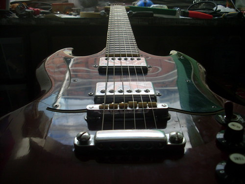

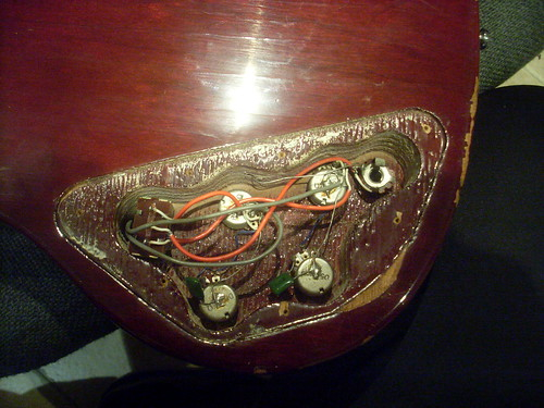

Aquí detalle de la electronica:
Resultó una guitarra monstruosa, la verdad superó todas mis espectativas, tiene sus golpes, que es normal por los años, y la pintura ya se ve craquelada, pero es una excelentisima guitarra y estoy muy feliz con ella.
Aquí una bella vista
