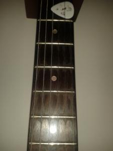

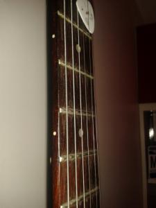

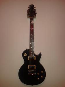

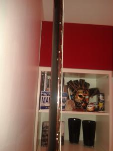

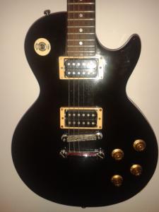

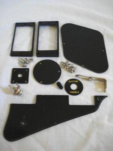

En verdad mi guitarra me gusta y mucho, la idea era comprarle los botones, marcos de pastillas, etc. en nergro (os dejo una foto del kit) y cambiarle las pastillas como he dicho. Calculo que todo ello me podría costar unos 160 euros y obtendría una guitarra más bonita (al menos para mi gusto) y con mejor sonido.
Lo que no me gusta:
* Los trastes estan algo gastados pero no demasiado,
* Si por acción alta te refieres a que las cuerdas están muy separadas del mástil pues para mí que sí y bastante (no sé si esto se puede corregir tocando el alma o hay que cambiar la cejilla)
* El sonido no es malo, sobre todo cuando está desenchufada (....no me pregustéis por qué pero es así)
* Por lo general no se desafina demasiado pero la segunda cuerda no me gusta nunca como suena, parece siempre desafinada.
* ¿podría ser que el mástil sea demasiado ancho y me cuestan algunos acordes y escalas?...en esto es en lo que no progreso al menos como me gustaría.
* El ampli es un Peavy de 15w
...os dejo unas fotos a ver que opináis (está un poquillo guarrilla pero bueno...)...y muchas gracias a todos.

me ha gustado tu guitarra, se nota el paso del tiempo y horas de practica en ella yo que tu trataba de conservarla lo mejor posible, me gusto el tono que tomaron los rectangulos cubre pastillas que fueron blancos ahora tienen un tono hueso , le dan mucha clase....
siento que unicamente le hace falta limpieza sobretodo en el diapason, y ajustarla y tal vez un apantallado, el sonido de la cuerda puede ser que no esta bien afinada o que no esta quintada ( distancia de el puente respecto al traste 12) por el tema del sonido mejor pruebala en un amplificador de calidad y te sorprenderas, puedes ir a una tienda de musica con tu guitarra y probar un buen ampli como si fueras a comprarlo , si despues de probarla decides cambiarle pastillas pues adelante...
si fuera mia le haria lo siguiente:
limpieza y aceitado del diapason
ajuste del alma
nivelar trastes
quintado
ajuste de altura de puente
apantallado
cambio de cuerdas
aceitar y limpieza de maquinaria ( afinadores)
la pintura del cuerpo quizas pulirla para sacarle brillo..
aqui en el foro esta la informacion para hacer todo eso
saludos...
