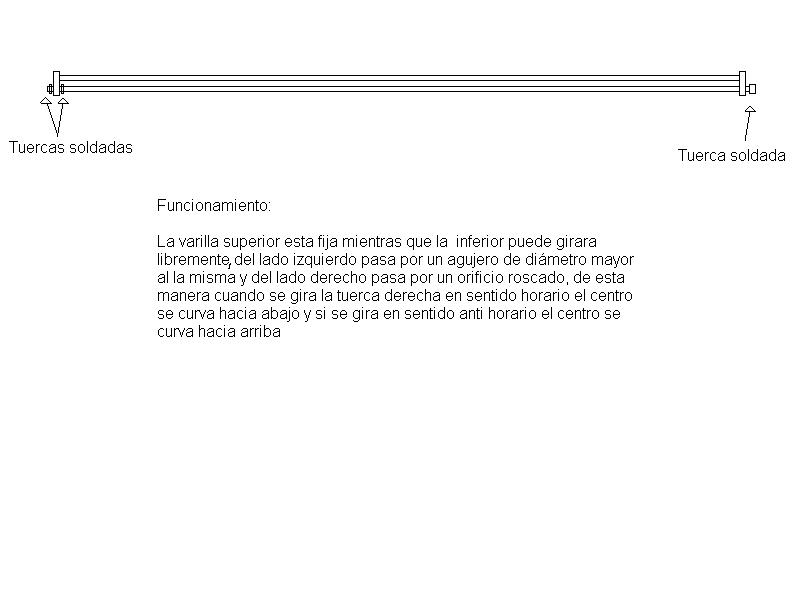

hey amigo, solo una pregunta, ese alma lo as echo tu o es comprado? si lo as echo tu me popdrias decir como lo as echo?
sigue asi que vas bien un saludete y suerte.:saludo:
emmm mira esta imagen, asi funciona,
fuente:
Red Special Casera: Lunes 23 de julio del 2007
