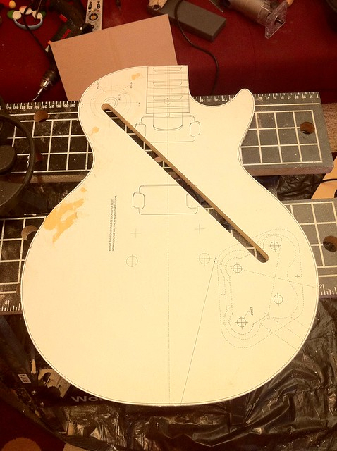

Retomando el proyecto lo primero es partir con las plantillas, la primera es la que demanda mas trabajo puesto que eta luego puede usarse a su vez como plantilla del resto de las plantillas, asi que concentrado ayer en esto, hoy espero hacer la de las cabidades de switch y control.

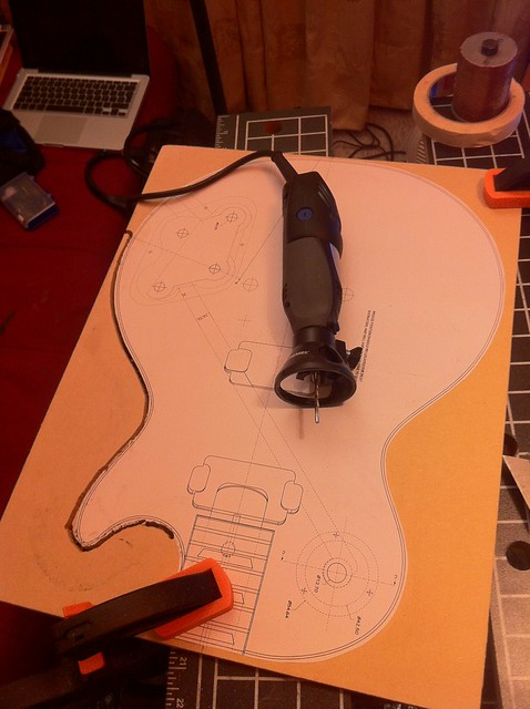

es algo lento pero su corte es perpendicular, trato de evitar la sierra caladora debido a su problema con las curvas.

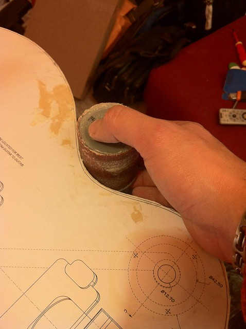

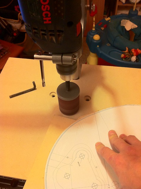

rebajando con un robosander casero.

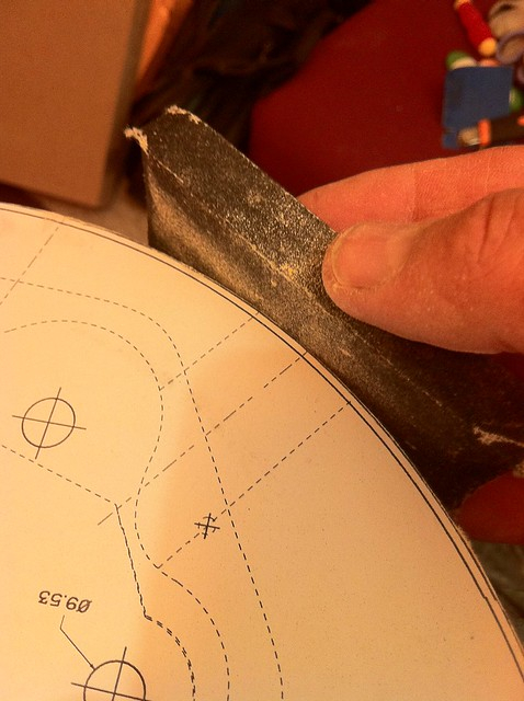

Ultima terminación y juste...

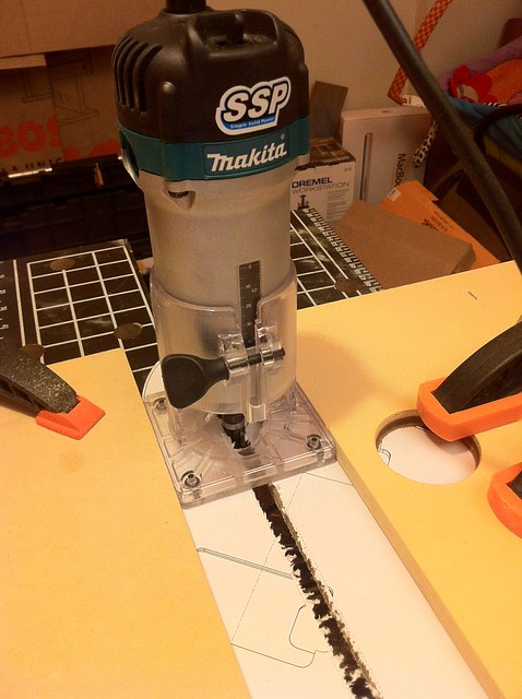

Por último el ruteo de la cavidad para el cableado.
