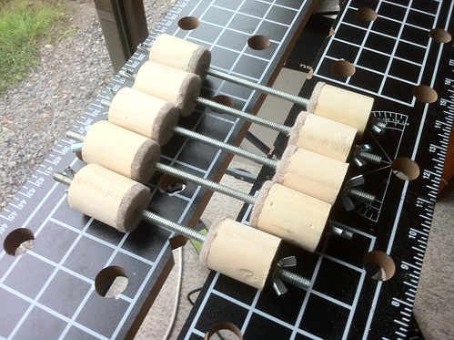

Bueno estas son unas prencitas que vi en Stewmac y me pareció una ganga pa hacerlas yo mismo así que en eso me he entretenido estos dos días (solo le puedo dedicar tiempo en los ratos libres), mañana espero hacer la plantilla del cuerpo para lo cual compre un MDF de 12mm. Vamos a ver como sale todo esto.
La foto de las prensas quedan pendiente, no se como hacerlo desde mi flickr.
Gracias fujimaro, ya la había visto, esta muy buena, luego te envio un mp para lo del plano, tengo dos bajados de la web pero tienen ciertas diferencia como en el Angulo de la pala y del mástil 13 y 3,5 respectivamente, en la Slash es de 17 y 5.
Aqui estan, a ver que tal.
