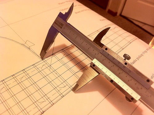

Por ahora me he centrado en hacer la plantilla, parti con un plano, el de StweMac pero luego cambie a otro ya que tenia mas meidas y estaban en milímetros, en eso de las pulgadas fraccionadas no me licencio todabía :D, sai que por ahora llevo solo una plantilla, la que creia que sería sufiviente, pues investigando mas me he dado cuenta que voy a ocupar por lo menos 4 en el puro cuerpo y 3 en el mastil, asi que hoy he comprado mas material para fabricarlas.
por ahora les dejo mis avances y cómo los he realizado, esto a grandes razgos, ya veran que no tiene mucha ciencia, la parte entrenida se vendrá mas adelante. Ha!, contar que ya he hecho el pedido de casi todo, menuda pasta que me he gastado, pero quice armarme de o más que pudiera de un principio. Todo lo compre en USA, las maderas en una tienda de luthiería, caoba de honduras para cuerpo y mastil y maple curly o flameado para la tapa, palo de rosa Indio para el dipasón. E resto de erramientas y el hardware en Stewmac. Asi que a esperar que todo llegue lo mas pronto posible, aunque ya creo tener para u mes, sobre todo por lo de la internación de la madera y la revición que debe hacerle el servicio agricola y ganadero que es el que fiscaliza en mi país estas materias.

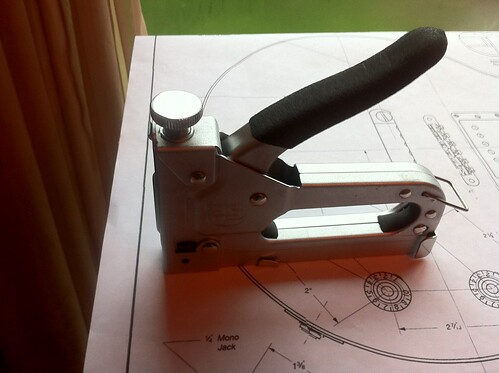

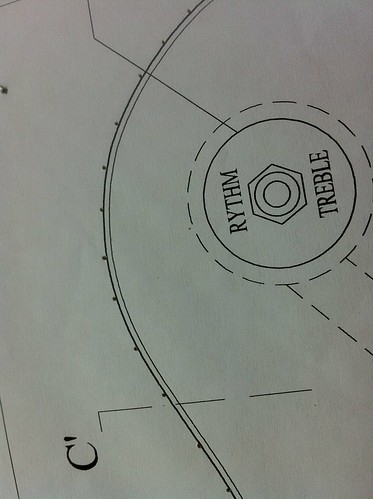

Bueno a las imagenes aqui parti con laplantilla y la madera, MDF de 12mm, se me ocurrió mejor idea engrampar el plano en ves de pegarlo, no se una opción mía.

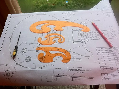

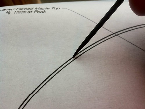

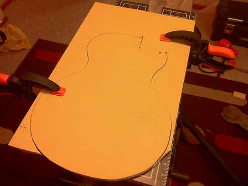

Luego con un punzón, en realidad una lima con punta en este caso, fui marcando oyos por el borde exterior de la linea para luego poder cortar por dentro, aun que la verdad es que no sirvió de mucho ya que el corte con la caladora lo realicé a 2mm mas hacia fuera y luego repasé.
Luego utilicé una cercha para unir cada tres punto minimo y conformar una curva limpia y precisa, la plantilla es lo que mejor debe quedar, cualquier error acá se traspasara al pedaso de caoba hondureña, desde luego que no quiero eso :no_lo_se:
Como ven tratando de ser lo mas preciso posible...

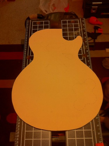

Y al final con la siliueta lista. (sigo luego por que me llama mi deber de padre, je,je)....
Otro dia u mucho sueño...

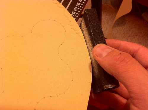

Y ahora un buen lijado con grano 80 para sacar todas las inperfecciones por donde correra el rodamiento de la fresa del router.

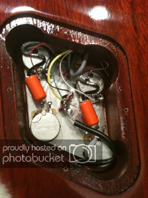

Muchas gracias moonmark!, comineso a aclararme pero me siguen muchas dudas al respecto, por ejemplo entre la imagen de la Appetite y el diagrama que sugiere Seymour Duncan me parecen diferentes, estoy en lo correcto? ademas que aparecen condensadores de .047, por otra parte hay un elemento que recibe las conecciones al medio de la placa (de que es esta placa??y para que sirve??) y parecen estar soldadas a ella.

Esa placa q aparece ahi es un elemento q gibson ha implementado a sus guitarras para evitarnos de cables y demas...es un pequeño circuito impreso donde todo lo q ves el el diagrama de seymour duncan viene ya en un layout (PCB)
es otra opcion si tienes facilidad para imprimir PCBs...y te ahorras mucho cable...
