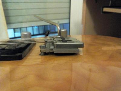

Concretamente cuerdas: 5, 4, 3 en el traste 7, que debería hacer????
Debería ajustar el puente??? paso fotos

Deberías octavar la guitarra, o tal vez el problema es que necesitas un nivelado de trastes, no sabes como eso arruina a la guitarra.

No me hagas demasiado caso, pero asi a primera vista, si te trastea en esos trastes parece que el alma necesita algun ajuste.
Echale un vistazo a este hilo, para ver si te clarifica algo.
https://www.guitarristas.info/foros/ajuste-alma-video/6266
Espero que te ayude.
Saludos!!

sólo trastean 3 cuerdas en un sólo traste... no es problema de ajuste, ni de puente, ni de alma... ni muchísimo menos de octavado por favor, no opinemos sin tener ni idea.
Tu problema está en que tu traste 7 estará hundido, plano, desgastado en exceso, o el 8 levantado, habría que revisar el traste a ver de donde procede exactamente y nivelar, recoronar, sustituir... dependiendo del problema que haya.

No es por contradecir a nadie, tal vez me equívoco pero por lo que sé,(al menos en acusticas corrientes)
el alma del mastil suele ser efectiva sólo desde la cejilla a,más o menos, en comedio del diapasón.
Con esto quiero decir que, cuando he tenido trasteos por el quinto o sexto traste, de intentar aflojar
el alma para librar esos trasteos...me habría quedado una acción muy alta en todo el diapasón.
Entonces he tenido que jugar con la selleta, disimular algunos trastes, también hay mastiles imposibles.
todo a nivel aficionadillo, para mi, en guitarras no muy caras.
La mayor tarea para arreglar estas "cosillas" muchas veces radica más en , encontrar la rata que en matarla...

El alma efectivamente actúa desde la cejilla hasta más o menos medio mástil, trastes 10-11 por ahi... pero los trasteos empiezan desde el 1... cuando un alma está más apretada de la cuenta el mástil va hacia atrás... el primer traste que se va a ver interrumpido en su sonido es el primero... y de ahí en adelante dependiendo de cuan tensa esté el alma...
si un trasteo es en un traste aleatorio y más aún, no en todas las cuerdas... el problema es siempre de trastes.

Ivan, tienes 3 o cuatro hilos abiertos en relación a la misma guitarra, la cual al parecer tiene problemas varios, o al menos no te es cómoda por diversos motivos.
Hay dos opciones para que tus instrumentos estén ajustados a tu gusto, aprender a ajustarlos tú mismo leyendo, probando y cambiando elementos (lo que pasa es que si no lo has hecho nunca fácilmente harás un destrozo) o bien llevarla a un profesional, decirle qué quieres o necesitas de tu guitarra y dejar que este haga su trabajo.
Sinceramente tras leer todos tus hilos te recomendaría encarecidamente que la lleves a un luthier, que la revise a fondo y que te la ajuste.

Sí por favor, porque si se opina sin tener idea e Ivan, que parece inexperto, va y os hace caso lo mismo acaba con la guitarra más desajustada o algo peor... se trata de ayudar no de fastidiar aun más.

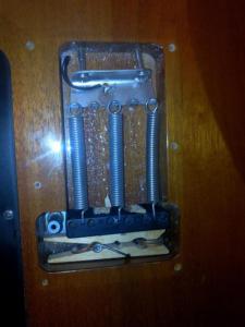

No tiene nada que ver pero... lo mejor la pinza de la ropa para bloquear el puente... He visto cosas peores, sin duda... :D

En Baran debe haber luthier a patadas y seguro que buenos, pregunta en el foro.
Por 40 pavos te la ajustan que parece otra guitarra. Lo único que puedes hacer toqueteando al azar es algún desproposito.
Te vas a quedar más tranquilo y tu guitarra sonará mejor.

Al contrario, es bueno saber ajustar tu instrumento, pero hazlo con alguien que te explique como: el quintado es relativamente sencillo (Bueno también dependiendo del puente) pero el octavado es más delicado.
Se suele poner una cejuela en el traste uno y hacer presión en las cuerdas, en el otro extremo del mástil, entonces el luthier utiliza unas "galgas" para medir la altura y ajustar el alma... no es nada del otro jueves, pero hay que saber hacerlo.
