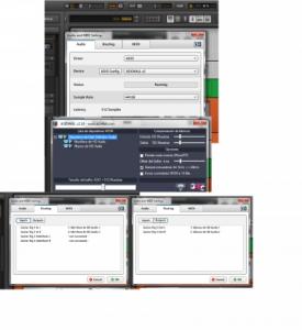

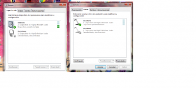

esta es la configuración que tiene
Melisa
por el 08/08/2015
configuración del Asio

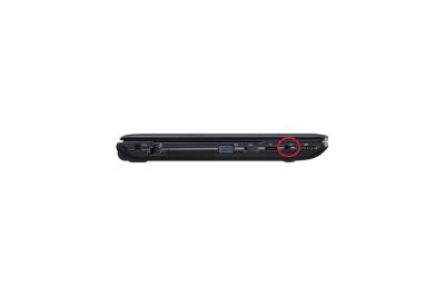

¿Tu ordenador no tiene salida de audio para enchufar altavoces o auriculares? Lo pregunto porque suele ir junto a la entrada de línea y me parece muy raro ver esa foto en la que aparece sólo un conector. Suelen ir dos, o tres, juntos. Lo cual me hace pensar que quizá no sea ésa la entrada de línea del portátil. No lo sé porque no conozco tu ordenador. ¿Has probado a conectar un micro, aunque sea uno de esos incorporado en unos cascos, y ver si funciona?
Mi portátil también tiene solo una entrada, pero eso no me ha supuesto ningún problema... De todas formas, ya te aviso que con el buffer del ASIO puesto a 512 muestras vas a tener latencia y puede que se te haga incómodo tocar, vamos que posiblemente te tengas que comprar un interfaz o guitar link como lo llamas...

la entrada que tiene mi laptop es solo para micrófono y auriculares, en este link sale las características de mi laptop

intenta conectar tu guitarra, luego en la configuración, tienes que el dispositivo que va a reproducir el audio. Si no lo habilitas en el guitar rig pues la pc obviamente no va a trabajar con esa entrada, tienes que decirle con que linea va entrar el audio. Aunque asi de buenas te dire, que no va ser tan buen audio como lo escuchas en internet, lo mejor seria que consiguieras una interfaz usb, y asi ahorrarte problemas.

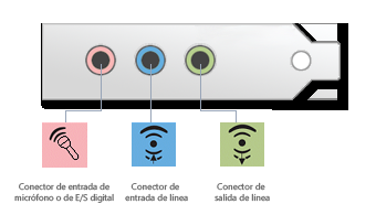

Cuando se va a conectar la guitarra al PC, siempre se recomienda hacerlo en el puerto de entrada de línea de color azul que suele estar al lado del puerto de los auriculares. Se puede hacer también en el verde, pero a veces da problemas. Intenta lo de la interfaz a ver que tal.

Si, el problema es que su Portatil, solo tiene una entrada, la cual es compartida para microfono y auriculares, en algunos portatiles esta tambien funciona como el Line-in, pero al parecer en esta no, o bien no esta habilitado tal cual, lo que podria hacer, es toquetear las opciones de audio para ver la forma de habilitar como linea de entrada Ya sea en windows o en el guitar rig.

#7 Joder que cacharro más raro, ¿no tiene salida de audio? ¿Cómo le conectas unos altavoces o auriculares?
