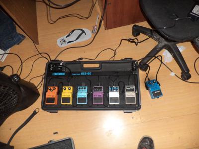

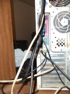

#20 Me fui de vacaciones, y cuando volví, probé los pedales cada uno con su pila de 9V e igual me dan los pequeños "shocks". Le saqué una foto a como tengo conectado la pedalboard y esta al pc. Gracias a todos por sus consejos, aparte, así me informo más sobre este tema.
El Chorus tiene mala la entrada de 9v dc, por lo que uso una pila. Pero a veces cuando piso el pedal para encenderlo, me apaga toda la pedal board.
Y en la otra foto, está como tengo conectada la pedalboard directo a la entrada de microfono del pc.
