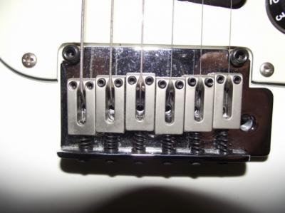

Con estos fríos la madera fluctúa y lo mas seguro es que se te haya bajado la cuerda por los cambios de temperatura, me ha pasado estos días atras. Resumiendo que tienes que subir un poco la cuerda (separarla del mástil).
Para ello vete a las selletas del puente y aprieta los dos tornillitos (llave allen creo) que tendrás en la selleta de la cuerda que te está fastidiandi, das media vuelta a cada uno y pruebas si sigue haciendo eso que dices. Si sigue das otra media vuelta a cada tornillo y vuelves a probar. Tendrás que ir afinando también.
Si te queda muy descompensada esa cuerda con el resto de las otras sería bueno subir todas por igual ok? Si no pues no las toques.
Cuando vuelvan los calores tendrás que hacer lo contrario seguramente :okis:
Todo esto es un apaño compi, lo ideal sería darle un ajuste total por alguien que entienda ya que si no dominas el tema ajustes puedes dejarla peor de lo que estaba, por eso te digo que lo hagas solo en esa cuerda y poco a poco para no descompensar mucho la guitarra.
Te dejo una foto del puente y los tornillos en cuestión:

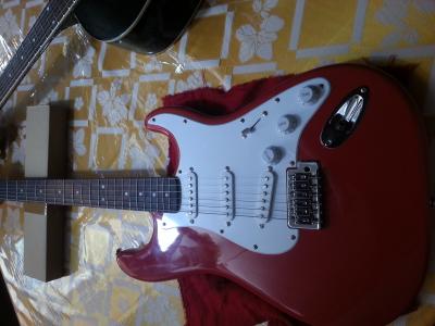

Esta es mi guutarra problematica
Les parece bonita???
