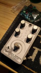

Rubiolus
por el 21/05/2018
A tope con el Snow white, ya tengo la placa preparada....y el arte listo para mandar a impresión
