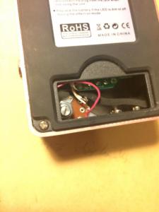

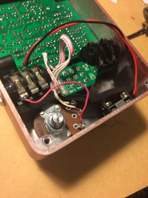

Mariano Soto
por el 15/01/2020
SOLUCIÓN
No sé mucho de electrónica pero con algunas nociones básicas lo pude "arreglar".
Basicamente, intervine el cable que trae la señal con efecto al foot-switch con un potenciómetro. De esa manera puedo ajustar el volumen de salida que yo quiera.
El cable en cuestión es uno blanco marcado con una X que es uno de los seis que llegan juntos al foot-switch. Lo separé y por suerte el largo me alcanzó.
También tuve suerte porque el pote me quedó accesible desde la tapa de la batería.
Estoy muy conforme con la solución, de otra manera cero que no se puede usar este pedal, no lo recomendaría. (En mi caso lo conservé porque fue un regalo)
Adjunto fotos del arreglo.
El pote que usé es uno de volumen de guitarra, creo que de 500 k, y tuve que usar también un pedacito de cable para conectar la masa del pote a alguna masa del pedal (en mi caso, el negativo de uno de los jacks de guitarra). Espero que les sirva. Saludos.
FX -> entrada del pote -> salida del pote -> Foot Switch
Masa del Pote -> Negativo de uno de los jacks de guitarra
