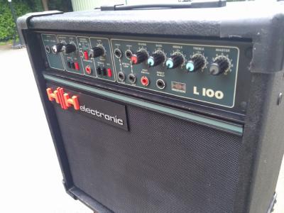

Ha llegado a mi un ampli parece bastante antiguo nose es grande tiene tres entradas para guitarra es este de el archivo y no encuentro el boton del overdrive ni consigo que suene distorsionado que puedo hacer?

resulta que nisiquiera es el ampli de la foto.. si no tiene boton de distorsion que puedo hacer? el el K100

No se que amplificador es, pero si tiene tres entradas supongo que habras probado en las tres . Hay algunos amplis que tienen una entrada para limpio y otra para el canal de distorsion.
Si no es el caso y como dices no la tiene solo te queda el poner un pedal de distorsion entre la guitarra y el ampli.
de todas formas no estaria mal una foto de tu ampli para verlo si como dices el de la foto no es igual , por si acaso

La empresa sigue funcionando por lo que pude ver, se dedican a amplificadores y sonido en vivo, y por lo que vi en el modelo K100 que mencionas se fabrico en los 80s y segun algunos es para teclado y otros para guitarra asi que quiza sea un multiinstrumento por eso no tiene un canal saturado, pero no estoy seguro lo mejor seria que hagas como dice rioj y pruebes todas las entradas.
Lo que si podes hacer es mandarles un mail a ellos preguntando tus dudas con el equipo te dejo la pagina para que puedas contactarte

Gracias por la direccion del email! las entradas ya las probe y suenan todas igual alguien sabe si es un ampli que merezca la pena o deberia comprarme otro?

ah y es este no el de la foto

Comprate un pedal de distorsión

#6 No será que es un ampli de bajo?

Pues la verdad podria ser.. lo que pasa es que no se diferenciarlos y no tengo ni la caja ni las instrucciones me lo encontre en casa de mi abuelo

#9 aunque en algunas paginas dice que es de guitarra eh

Parece un ampli para teclado o voces, ya que tiene cuatro canales (o eso cuento yo en la foto) y una especie de caja de inyeccion. H/H hace buenos amplis de bajo sobre todo. Tengo un amiguete bajista que toca en una banda y tiene un HH de los años setenta enchufado a una pantalla 4x10 peavey... y suena bien.
De todas formas, un canal de distorsion no es mas que subir la ganancia al tope y subir el volumen a niveles infernales para que la señal distorsione. Todos los amplis distorsionan cuando se les lleva al limite. Otra cosa es que quieras tener distorsion a un volumen "normal"o que quieras tener una distorsion en concreto.
Para eso, mejor un pedal de distorsion o un ampli con canal de distorsion dedicado.

Tiene tres el otro es el general y gracias lo necesitaria a un volumen normal ya que tengo vecinos jaja de todas maneras gracias ya suponia que no era un ampli para guitarras..
