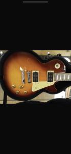

dispongo desde hace tiempo,de una Dimarzio 190 para puente,y una SD sh1 59 para mastil,las dos en negro y sin cobertores.
Mi intención es ponerlas en una Epi Les Paul.

Apues finalmente,ya puedo determinar que en este cado las dos pastillas casan perfectamente y quedan balanceadas sin problema alguna.
Suenan genial,tanto juntas como por separado.
Nadie diria que son de marcas diferentes,includo que la Dimarzio es para posición de mastil,
Muy satisfecho con el resultado.
Totalmente recomendable.
