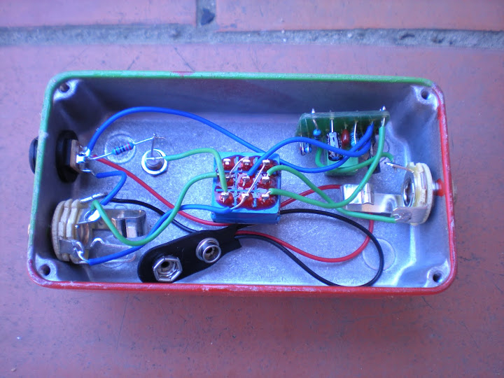

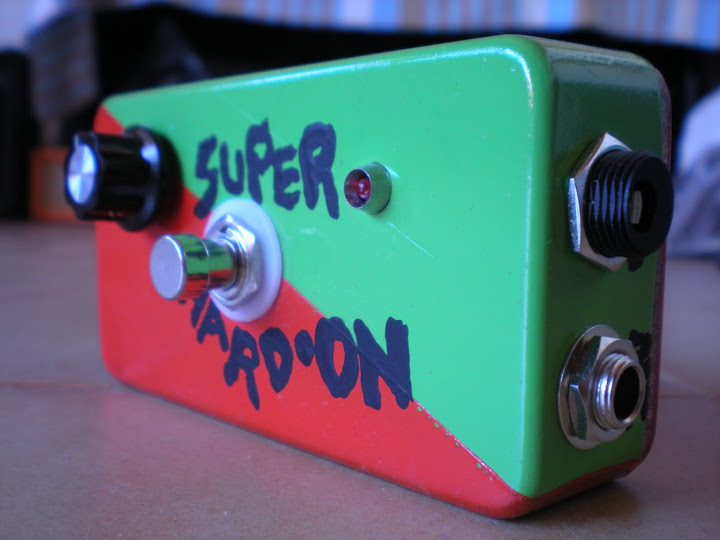

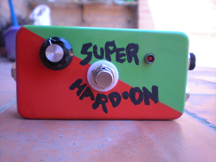

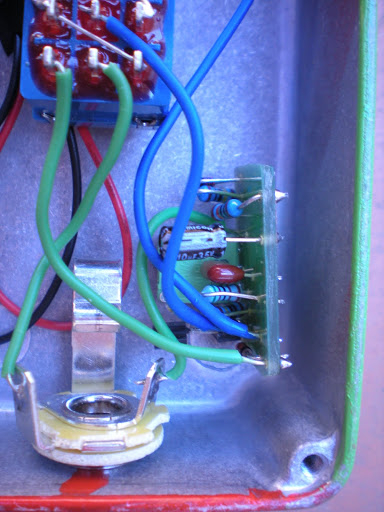

Ya acabé este pedal, que lo tenía un poco abandonado la verdad.
Suena bastante bien, le da un tono cálido al sonido, y cuando pones el pote al max da una ligera saturación cálida.
Os pongo unas fotillos a ver que os parece
Un saludo!!!

Que diseño usaste??

Pues utilicé el que tu colgaste, al final lo hice con PCB.
Dr.Maligno Tech
por el 06/06/2010
Pero con veroboard suena mas vintage
choki
por el 07/06/2010
Lo dices de coña no? :D :D :D
Con lo bien que queda la mini-PCB con sus pistas rectas jajaj
chacarock
por el 07/06/2010
mmmmmm, me hicieron dudar por un momento, no tiene nada que ver la placa verdad? en el sonido me refiero
saludos
choki
por el 07/06/2010
Pues yo creo que no tiene nada que ver, pero mejor que te lo diga un experto...
Las pistas son prácticamente iguales, lo que con veroboard queda más vintage de aspecto, los primeros SHO de ZVex se hicieron así.
