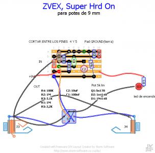

hola chicos, ya me lei todo el post, me tomo todo el dia... jjj ya sin fuerzas para preguntar....
bueno quiero hacerme este pedal y queiro comprar lo necesario pero me quedan unas dudas....
realmente quiero el pedal tal cual como el de zvex, con su led, su pila y todo en su cajita.... pero veo que hay varios planos.
tambien vi que al principio del post hablan de la primera version y luego de la version que esta actualmente en venta... esta ultima, esta mejorada?
suena mejor? qué creen? me estoy guiando por la imagen q adjunto porque lo quiero true bypass, pero no se qué transistor usar?
cual es el que mas se recomienda? el BS170P ? porque en banzai lo consegui. o mejor compro el BS170? o 2N3904?
lo que quiero es hacerlo como el que se vende... no se si la primera version o la ultima, que dicen uds?

pues si lo quieres tal caul, te recomiendo que loa gas en placa perforada y ocn el bs170, yo lo hize con el 2n7000 y se escucha muy bein pero bueno cada cabeza un mundo no?

pero tengo entendido q si es posible conseguir bs170P es mejor, sino usar bs170.... es correcto?

bs170p es mejor que el 2n7000 seguro pues tengo los 2 y suena mejor y va al reves que en el esquema.

La verdad es que cada uno tiene su carácter, pero la verdad es que suena mas definido y no tan grave con el bs170-p, también cuesta casi 1€ la unidad.

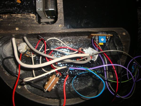

Me armé dos de este. Uno en formato pedal, y otro dentro de la guitarra. El que está dentro de la guitarra lo uso para sustain

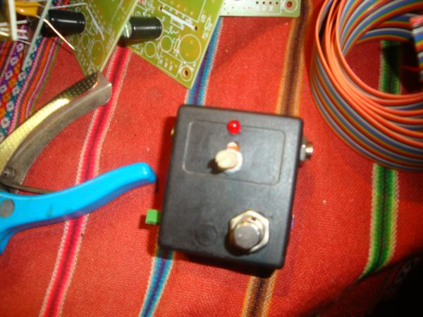

Que buen post!!! aca otro en proceso de termino pero para pedal:
una pregunta, todavia no lo pruebo por que no tengo el conector para la bateria (pienso conectarlo a una fuente de poder) pero para probarlo antes de instalar en transistor lo probe con la pila conectando los cables a la guitarra y al amplificador y siempre mantenia prendido el diodo led, es decir el switch no lo desactivaba ¿esto es normal? repito que todavia no le instalo el transistor para no estropearlo pues nada mas "pegue" los cables de alimentacion con la mano, pero nunca se apagaba el led... muchas gracias por tan magnifica contribucion.

nop tendira que apagarse, veo que iten sun 3pdt conectalo como dice este diagrama https://files2.soniccdn.com/old/1383134d80435c7c31b.jpg

¿es otra alternativa de conexion? por que segun yo lo tengo conectado de acuerdo al diagrama que han posteado...
stak_a
por el 26/10/2011
sep solo es otra alternativa, ya que hay muchas y esa es la que me a funcionado a mi, bueno de echo no he probado otras pero siempre lo conecto asi y funca :)
