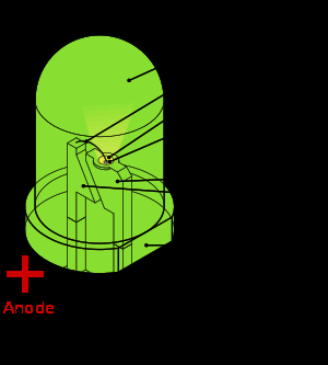

El tema del led, la pata larga suele ser el +, es decir la que se conecta a la resistencia que está en los 9V. La pata corta suele ser - masa, se conecta al 3PDT.
Cuando la pata negartiva se conecta a masa (al pulsar el switch ese pin se conecta a masa) debería encenderse el led.
kabum
por el 03/11/2010
Fijaos en como es por dentro, y eso determina cual es el positivo y cual es el negativo.
