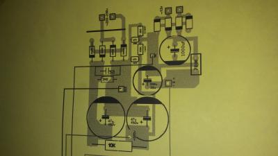

Oye gracias a david correa ya tengo la pcb de las 3 rusas.

Por cierto supongo que el divisor tension 3 rusas esta junto a. La Pcb de el filtro pi(47uf 450v x2 mas 10k 1w.????

Tengo una duda y esque quiero poner un lm317 en vez de 7806 para alimentar filamentos pero veo que el divisor de tension en la pcb esta junto al 7806.puedo hacer el lm317 a parte sin que toque la masa o negativo? Es el circuito de las 3 6n2p rusas.
