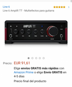

Amplifi tt , lo conectas al home cinema y lo controlas desde el movil. Ademas es bonito.
Se va a 200€, encima parece estar agotado o ya no a la venta.
Entiendo que la diferencia es emular a cientos de sonido y cargar las configuraciones desde el móvil.
Alguna versión o en marca más económica?

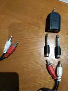

Como se conectaría el pod, es decir, salida del pod a entrada del home cinema?? Con qué cable?
Luego jack de la guitarra a el pod.
Miguel
por el 09/10/2017
El pocket pod no tiene salida estéreo como el v amp, así que yo lo haría por la salida de auriculares.
Miguel
por el 09/10/2017
Esto te puede servir.
pachame70
por el 09/10/2017
Hay pocos cacharros más versátiles que el amplifi.
A la hora de configurar un sonido es muy intuitivo , puedes poner una canción de tu biblioteca y te busca el sonido de guitarra para tocar sobre ella.
En el foro se vendió alguno por 50 lereles y hace nada estaban a menos de 100 € nuevos.

por el 09/10/2017
El que online nuevo está por 180€? (Amplifi TT)
Este tiene salida estereo para home cinema?
pachame70
por el 09/10/2017
Tiene conexiones de jack 1/4 stereo, salida de amplificador, salida óptica y estéreo de audio RCA.
No recuerdo el tiempo, igual hace cuatro meses , menos de 100€.
