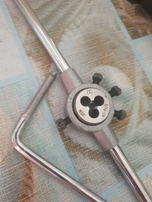

Raúl
por el 24/06/2022
Acabo de coger una palanca standard de 3 euros de aliexpress y hacerle rosca americana con una herramienta de 4 euros también de aliexpress.
€ 4,08 35%de DESCUENTO | XCAN-Juego de troqueles y grifo de rosca HSS, taladro de mano derecha, troquel BSW 5/32, 32, 3/16, 24, 5, 16, 18, 1/4, 20, 1/2, 12, 5/8, 11, 2 uds.
https://a.aliexpress.com/_v04C1E
