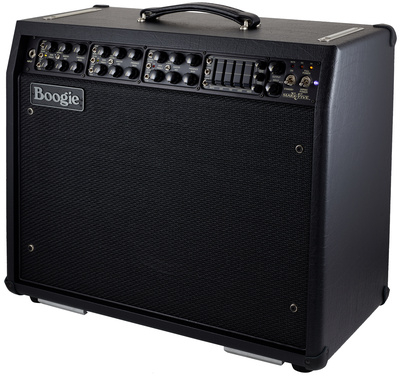

Si si, ese mismo creo. Era este
Ademas en formato combo. No se como lo probaste tú ... yo de la guitarra al amplficador, sin más cosas.
