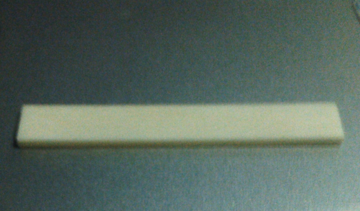

Me he comprado un hueso para el puente de mi acustica
davidguitars
por el 21/03/2014
Hola foreros, pues quiero cambiar mi cejilla de plastico por una de hueso que ya he comprado:
Y asi la tendria que hacer como la que trae de fábrica que tiene esas formas
Consejos? :D es mi primera faenilla de ''luthier''

Hombre , la tuya también tiene "esas formas" (selleta compensada).Tienes que rebajarla hasta la altura adecuada.Por debajo.

Pero tengo que hacer como una replica de la original no? es dificil de conseguir?

#3 Pero las tuya tiene los rebajes de la compensada o es lisa?

La que trae la guitarra si es compensada.
El bloque de hueso es para tallarlo a medida y es liso

Pues darle la forma compensada no se si te vale la pena, pero sería lo suyo. Aún así, tendrás que coronarla por arriba para darle un asiento correcto a las cuerdas.....Búscate posts o tutoriales acerca de como hacerlo. Por abajo tendrás que quitar material hasta que tengas la altura que buscas.....No es una cosa para hacerla a bulto sin sabe r donde te metes, la verdad. Si no le haces la compensación, tendrás dificultades con el quintado.

Bueno he sacaco la cejilla original para mirarla (debajo va junto con lo que creo que la pastillo es electro-acustica) y si que parece complicado replicarla.
Que tal una dremel para ir tallando?

La selleta va pegada al piezo?.

No, pegada no. La selleta lleva unas muescas y ahi se encaja con la pastilla, esta bien echo.

#9 Pues entonces no será fácil reproducirla...Te da muchos problemas la que llevas?.

La cejuela también la vas a cambiar?.Igual te interesa empezar por ahí. Se venden selletas y cejuelas de hueso preformadas, que solo hay que ajustar en altura.....Igual son más sencillas para la primera vez.

La cejuela del clavijero se ve bien. Es la del puente que tiene surcos y las cuerdas se clavan un poco y hace que no suene del todo bien
