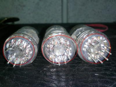

Y ya puestos a completar la gracia, ¿serías tan amable de señalar en una de las fotos que narices es el surco negro? No se si es ceguera selectiva, o que todas las que he tenido han venido así pero después de 3 páginas sigo sin saber a que te refieres :D
Un saludo
Gorka
por el 27/06/2012
jejeje bueno pues me refiero a la marca circular que rodea los pins ( o pines) y que he marcado con una circunferencia en rojo.
Un saludo!
Rius
por el 27/06/2012
Ah leñe! Localizado :). Efectivamente tengo aquí una Sovtek que tiene ese cerco, y se ve negro como decías, no tan gris como en la foto. La verdad que pensaba que estaba así del uso, porque tiene ya su tiempecillo y está "sonajerística" perdída :D (aunque aún aguanta como una campeona)
La TAD selected que tengo también fuera NO lo tiene. Luego le echaré un vistazo a las 7025 que tengo puestas, por curiosidad.
Gorka
por el 27/06/2012
Pues eso es lo que me pasó a mí...dije WTF??? normalmente todas las que he quitado viejas terminan así, negruzcas por debajo pero no recordaba que lo tuvieran al comprarlas..así que claro..flipé y pensé lo que pensé...que me había gastado 75 pavetes en válvulas usadas...pero bueno oye...de todo se aprende...y si el post vale para que a nadie más le pase lo mismo...pues genial!!!
