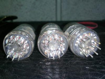

Gorka
por el 20/06/2012
Aquí os dejo las fotos que hice del surco negro.
No tengo ahora mismo más fotos ( las válvulas las tengo en el local, en cuanto vaya al local les hago más).
El tema es que si lo del surco es algo que forma parte del procedimiento habitual de la marca, ¿porqué nunca he visto lo mismo en otras que me he comprado?

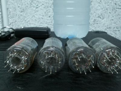

Gorka
por el 20/06/2012
Las tres de arriba son las que compré en la tienda "X" y las 4 de abajo son las que quité de mi amplificador, las usadas.

phakkito
por el 20/06/2012
Si... y JJ tesla tambien lo tiene.... tal como comente, es simplemente la unión de la válvula con los electrodos montados a la ampolla donde al final se hace el vacio.... pero no interfiere en su funcionamiento .
