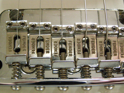

Estaba admirando una Fender Strato cuando, al darle la vuelta he oído que caía al suelo algo metálico. Al mirar he visto un muellecito de 1,20cm que no tengo ni zorra de donde ha salido.
Lo único que se me ocurre es que sea del agujero donde se rosca la palanca del trémolo, que no está puesta.
A ver si podéis ayudarme a averigüar de donde carallu a salido y recupero el color de la cara :calor:

Comprueba que no falta ningún muelle en los tornillos que regulan la longitud de las cuerdas, en el puente. Aunque si es uno de esos habrías perdido también el tornillo.

Tiene toda la pinta de ser eso.me uno

No el compañero tienen razon,ese muelle es de donde se mete la barra de tremolo,un colega tiene una strat americana y vienen con un par de muelles de distintas durezas para meterlos donde la barra de tremolo y despues la palanca,asique tranquilo es solo es,un saludo!!!

No, del puente seguro que no es porque los he mirado de arriba a abajo y a parte de estar todos son de color plata y no negros.

Certifico yo también. Ese muelle está en el agujero del tremolo. Se coloca en muchas guitarras para crear presión sobre la palanca y que así no se mueva tanto.

Por cierto ¿Sabéis si solo lleva un muelle dentro o puede que lleve más?

dentro de donde la palanca,solo lleva uno que yo sepa,metes un muelle y despues la palanca
