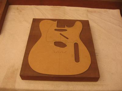

Casí todos los que empezamos en esto empezamos por un modelo sencillo, la mayoría se decanta por una telecaster por algo la llaman " La Tabla" es plana no tiene relieve ninguno es por lo tanto relativamente fácil de hacer. Debes trabajar con tablón de 45 o 50 mm de grosor para luego rebajarlo a 42 mm que el grosor del cuerpo de una teleca mas o menos . Lo puedes hacer de 1 de 2 o de 3 piezas ,más no te recomiendo , lo ideal es de una pieza (necesitarías un tablón de 330 mm de ancho minimo) o de dos piezas encoladas al centro también va fenomenal. El largo del cuerpo unos 450mm para poder trabajar bien.Te buscas unos planos y a partir de ellos sacas unas plantillas para marcar la forma del cuerpo sobre el tablón una vez encolado y empezar a rutear cavidades. Busca vídeos en el foro de lutheria hay muchísimos con imágenes del proceso. como ves las medidas que te he dado son todas en milimetros, pásalas a cm sí te resulta más cómodo para trabajar.

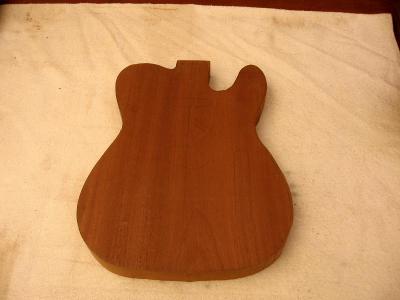

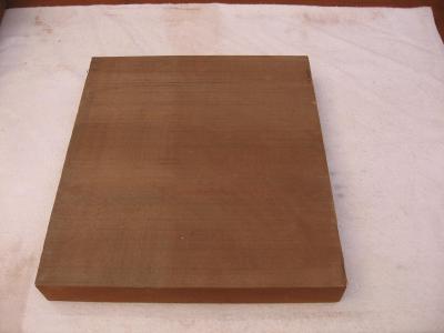

por el 25/08/2012
Ejemplo de como empezar un cuerpo. La plantilla se hace a partir de los planos.

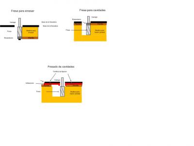

La fresadora es una maquina fundamental para la construcción de cuerpos , a mi modo de ver, sí quieres obtener un acabado profesional. Pretender hacer el hueco de una pastilla a base de formón y lija , es una barbaridad y los formones no son para eso. Debes usar fresadora con sus puntas o fresas correspondientes, por ejemplo para hacer el contorno, como bien decías, necesitaras una fresa de media caña con rodamiento abajo para poder apoyarlo mientras deslizas la fresa por el borde. Lógicamente dependiendo de la profundidad que le des a la fresa, te hará una caña más o menos pronunciada.
Para fresar las cavidades se utiliza una fresa recta que trae 2 cuchillas a ambos lados con un rodamiento en este caso arriba, que apoya contra la plantilla.
Intentaré poner alguna imagen.
