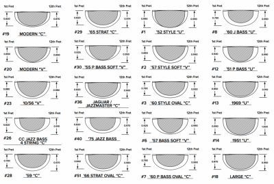

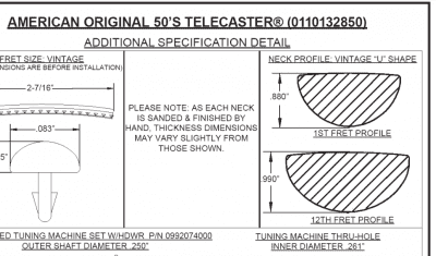

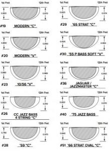

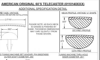

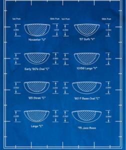

Si lo que tienes en mente es cambiarle el mástil y las pastillas, ya que te pones cambiaría toda la guitarra. En el mercado de segunda mano las "partcaster" se cotizan menos que una guitarra original
Ahora, si vas a comprar un mástil nuevo te cuelgo aquí unas fotos identificativas de los distintos mástiles que distribuye Fender
index.php?controller=forum&action=view_attachment&attachment_id=165706
index.php?controller=forum&action=view_attachment&attachment_id=165707
index.php?controller=forum&action=view_attachment&attachment_id=165708
index.php?controller=forum&action=view_attachment&attachment_id=165709
index.php?controller=forum&action=view_attachment&attachment_id=165710
También puedes comprar un mástil "Licenced by Fender" por ejemplo de la marca All Parts, que tienen también distintos grosores y que normalmente lo indican en las especificaciones de la tienda. También tienes Warmoth o Musikraft que en su página también indican las características como radio de diapasón, grosor en 1º y 12º trastes, ancho de cejilla, etc.
