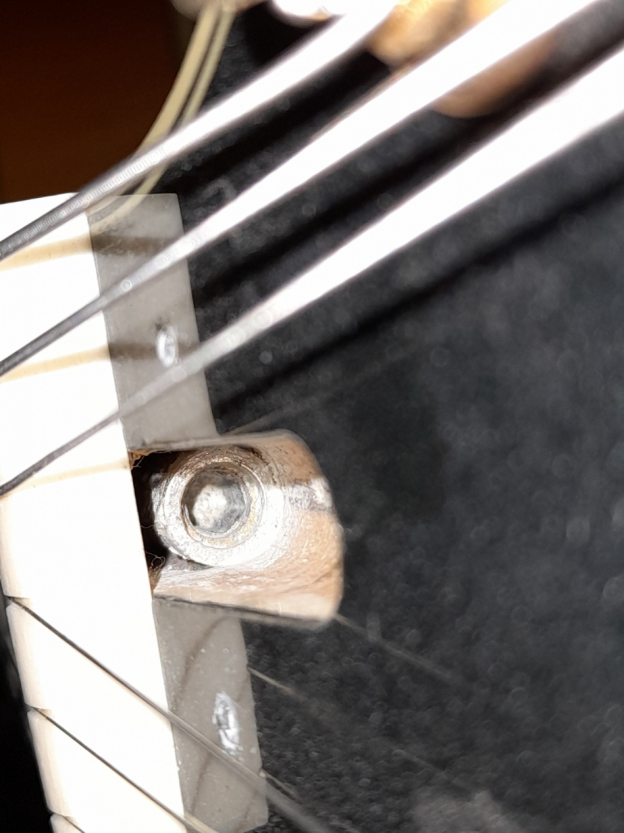

Ya pasó el periodo de garantía, igualmente todavía no se hasta donde podemos estar seguros de algo. Adjunto una imágen donde podrán apreciar como la tuerca del alma hace tope contra la madera del clavijero ¿No debería quedar centrada sin que la circunferencia de la tuerca haga contacto contra nada en ningún punto?. He observado esto en otras guitarras y siempre me llamó la atención.

Se que desde D'Angelico se ocupan y hacen todo lo posible, existe soporte post venta por decirle de alguna manera. En este caso no se que podría pasar, seria cuestión de consultarles y posiblemente lo haga. Pero hasta ahora tampoco se si eso que se observa en la foto tiene o no solución. Como dije, es algo muy común que he observado en otras guitarras. Pero no se hasta donde afecte a la guitarra, pero obvio que me preocupa.
#9
Voy a consultar con D'Angelico y un Luthier experto para despeja dudas, cuando me respondan dejaré comentario del caso.
