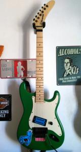

Encargué por Aliexpress un mástil customizado con la pala 70's, pero me ha llegado y la forma de la pala es un poco relativa, además de tener algún nudo de madera en el diapasón, mástil algo retorcido y un pequeño rebaje en un lado de la madera de los trastes graves, que va a condicionar la acción y en definitiva, que quede bien.
Harto de los chinos y sin ninguna intención de gastar mucho dinero, estoy pensando en instalar un mástil banana (que me molan), de esos con forma de stick de hockey que llevan las Kramer, las Gibson Explorer y que llevaban las strat de Epiphone de los 80, que hay quien dice que eran malas como el Demonio y que se desafinaban como perras.
https://images.reverb.com/image/upload/s--yBF8jJqi--/a_exif,c_limit,e_unsharp_mask:80,f_auto,fl_progressive,g_south,h_620,q_90,w_620/v1467158208/eddh2nhxj9bknustgkc8.jpg
Ese tipo de pala en el mástil, o bien va con guitarras con Floyd Rose o bien con guitarras con puente fijo, y aquellas Epi llevaban un trémolo y una cejuela como una strato.
En Ebay venden esos mástiles bien baratos, arce canadiense, incrustaciones de Abalone y la cejuela es tipo Gibson. Lo venden para instalar en Fender y Squier... pero me surgen varias dudas:
1.) Podré usar la palanca y que no se desafine ?
2.) Podré instalar bien las guías en la pala ?
3.) Lo hay con la franja trasera del alma y sin ella... ¿ Qué será mejor ?
Un saludo guitarrero y me gustaría recibir respuestas.

El ángulo de la primera cuerda con el mástil y un trémolo no se llevan bien. Sin bloqueo es desesperante, me pasó con esas palas, terminé bloqueando el puente. Igual no era sencillo afinar sin saltos por la fricción de la cejuela.

Mi idea es ponerle una cejuela de baja fricción, tal vez utilizar un líquido que hay y ponerle las clavijas de bloqueo que tengo Staggered.
Además, quizá el ángulo no sea tanto como en las Kramer.
¿ Crees que aún así tendré problemas ?
Y en cuanto a las guías roller que tengo en la Strat ¿ las podré poner ?
Un saludo.

Buenas, el año pasado hice algo parecido. El mástil que le puse es como los de ebay que has puesto tu pero me costó algo mas, casi el doble. Se lo compré a un luthier inglés por ebay pero ya venia con los trastes nivelados y bien ajustado. Asi te quitas dolores de cabeza y lo puedes devolver si no te gusta (volver a enviarlo a china o estados unidos no sale a cuenta).
Si vas a poner un floyd rose, te recomiendo cejuela de bloqueo si o si.

Yo tengo una kramer banana headstock. Si quieres usar palanca, necesitas cejuela de bloqueo debido a los ángulos en que entran las cuerdas. Esto es una condicion inapelable en guitarras ya de gama media, imagino que en la tuya es prioritario.

Mi idea era acoplarlo en una Strato con puente normal y clavijas de bloqueo...y usar palanca como ya la uso con mi mástil normal de Strat y no se desafina, por el ajuste, etc...
Hay algún modelo de Epiphone que venía sin Floyd Rose ni cejuela de bloqueo, pero tal vez la pala tenía menos ángulo y aún así seguramente desafinaba de lo lindo, al menos en cuanto toques la palanca.
Ya me ha quedado más claro el asunto y la idea se me está quitando de la cabeza.
