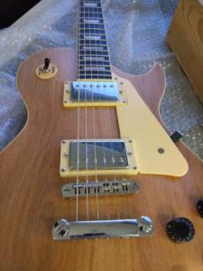

Verlo desde dos veces es mejor que verlo una, que soy muy zote. Muchas gracias! Fundamental lo de las cuerdas que no se me habría ocurrido nunca.
Mi única duda ahora es el tornillo: si poner los originales o medio cm más largos.
Rubiolus
Que duda?....el mástil para mi saltó por tener los tornillos tan cortos....desde luego los que has puesto antes en la foto no debes ponerlos....si se tiene que aguantar el chiquillo se tendrá que aguantar...lo que debe saber es que hay que repararlo bien y si tiene que esperar, que no os pueda la ansiedad

si pienso igual que rubiolus para que te que no tomes decision erronea, es una cagadita del kit meter esos tornillos que seguro que igual van bien en kits de telecaster o strato me imagino

Esperaré a encontrar los tornillos adecuados. Y si no la acabo a tiempo antes de que llegue, lo hacemos juntos. Ya iré contando.

Perdona, no te había contestado. No es infantil. Es una guitarra de kit de Harley Benton tipo lp. Suena de miedo para los 100€ que costó, pero falla en esas cosas: los tornillos de las clavijas eran tan malos que uno se rompió quedando el tornillo dentro sin cabeza. Tuvimos que pedir que nos enviaran otro mástil. El mástil dañado lo utilizó mi hijo para hacerse una guitarra de viaje headless cortando la pala.
El switch original era muy malo y se rompió al encajarlo en su agujero.
Y ahora veo que los tornillos del mástil no son los adecuados.
En cualquier caso son piezas fáciles de sustituir. Para mi, lo mejor de esta guitarra, además del sonido, es que le sirvió a mi hijo para aprender cómo es una guitarra, lo que le permitió diseñar una de viaje y hacerla él con sólo 13 años.

Señoras y señores... Gracias a los consejos de los generosos foreros... La guitarra está lista para tocar!!!! Bueno a falta de la primera cuerda que no sé dónde las tiene el chaval.
Esta mañana encontré al fin los tornillos adecuados en la ferretería Diego de León.
Tornillos de medio centímetro más (es decir 1,5 cms dentro del mástil), tacos de haya y epoxy para rellenar. Siento no tener más fotos pero estaba concentrado en la tarea.
