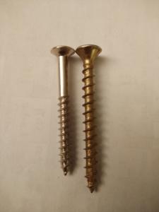

Tornillos más largos...eso es muy poco
Jaime
por el 27/12/2019
Medio centímetro más. Entraría centímetro y medio en vez de uno en el mástil. Pero el tornillo es un poco más grueso... A seguir buscando tornillos. Me veo recorriendo mañana todas las ferreterías de Madrid
Toñonepiece
por el 27/12/2019
En mi opinion mejor que la parte que atraviese el cuerpo no tenga rosca, que sea lisa...
no se que opinaran los mas expertos del foro...

Creo que lo ideal es que la parte más cercana a la cabeza del tornillo sea sin rosca, como el original, así trabaja mejor

Buscaré, a ver si lo encuentro... Muchas gracias por los consejos!

Los tornillos de fender van roscados enteros, no pasa nada.
Lo que si recomiendo es que sean más largos que esos que enseñas en la foto.

#30 Mucho más largo que el de la derecha no puede ser porque ese entra 1,5 cms en el mástil y éste sólo tiene 2 cms de grosor. Lo que si veo complicado del tornillo de la derecha es que en un pelín más ancho y será un mundo atravesar el cuerpo con él. Creo que es buena idea buscar uno del grosor de los originales y con la parte de arriba sin rosca. Los he encontrado en amazon pero antes los buscaré en tienda física por dos motivos:
-Intento comprar en tienda física siempre que el tiempo que me lleve y el precio sean razonables
-Llegaría después de reyes y me gustaría tenerla lista este lunes 30.
