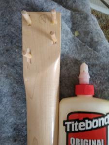

Pues yo trabajo al contrario, nunca agrandar.....después de tantos años en esto, he aprendido que hay que intentar dejar el instrumento como si fuese original, por tanto yo adapto la pieza de relleno al agujero
Yo tengo suerte porque puedo acceder a un torno, y preparo tubillones de arce de unos 15-20 cm, hasta un diámetro en el que la cuchilla no rompa el tubillón.....luego en el taller con un sistema simple como es un taladro de velocidad variable que pongo en la mordaza, dejo el tubillón al diámetro adecuado, lijando....para el caso de los strap locks que tienen un diámetro menor utilizo las varillas de madera de bambú que se ponen para enderezar los tallos de las plantas, que son de un grosor parecido, pero que siempre he tenido que lijar un pelín con el método del taladro...y para los agujeros por ejemplo de los clavijeros el palillo de bambú normal de toda la vida, aunque también a veces hay que lijarlos
Para el relleno del material desprendido pienso que queda mejor con el epoxi y polvo de arce....he usado los dos métodos y para mi gusto queda mejor....

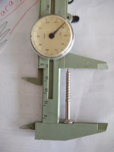

la medida que tienes que tomar del tornillo no es la total, sino la que sobresale del cuerpo para hacer el taladrado fuera.
Esta medida es de 1 cm. ¿Te parece suficiente?

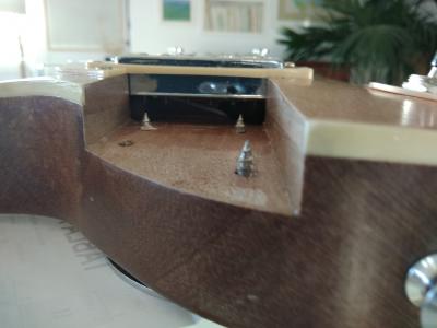

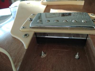

Sigo con la duda sobre la longitud de los tornillos. Adjunto un par de fotos. 1 cm es lo que sobresale del cuerpo.

Otra foto
