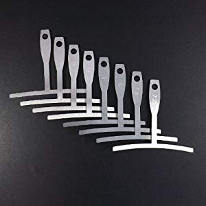

hay galgas radiadas para ese fin
cada una con un radio.. y se comprueba.
