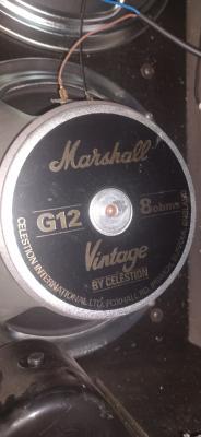

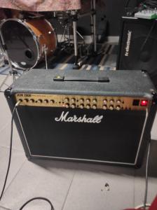

kuervo
por el 07/11/2021
Marshall JCM 2000 TSL 112 del 99 con V30
