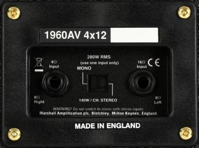

Muchas gracias de nuevo, Gus, eres muy amable. Ando con un pequeño cacao con una pantalla que me pillé con los Marshall Vintage a 16Ω (mi ampli sale a 8Ω; pero bueno, la potencia va a transistores). Ahora mismo tengo una liadilla con varios juguetitos que me molan para encontrar su sitio conveniente en la cadena de sonido, a ver si con el relax del inicio del año voy poniendo todo en orden y aclarando necesidades reales... qué os voy a contar que no sepáis ya... :perdon:
Gus
por el 02/01/2020 1 anuncio en Mercasonic
#58 si tienes dos, cableado en paralelo y te dará 8ohms...solucionado, no?
Miguelanxo
por el 02/01/2020
#59
Je... ¡son cuatro! es una 4x12. A 8Ω le entran ambos canales en estéreo, cableando cada uno de ellos dos altavoces en paralelo. Para mono tiene opción de 4Ω (todos en paralelo) y en 16 (que no sé si será con los dos pares cableados en paralelo y luego unidos en serie o qué diablos). Dejo fotico de las conexiones de la pantalla, similar a tantas de Marshall.
Como las matemáticas no fallan y los números no cuadran para conseguir un cableado de los cuatro que los haga ir a 8, lo voy a meter por el mono a 16 (la etapa es de estado sólido, así que sin problema). Algo de potencia se perderá, pero partiendo de los 100W del ampli tengo más que de sobra, y entiendo que a 16 Ohm se obtiene mejor sonido.
En fin, hacer de la necesidad virtud :perdon:
Pero claro, si se le mete etapa valvular a 8Ω se va al carajo la cosa, y es algo que siempre me ronda por la cabeza y un amigo se quiere deshacer de una próximamente...
