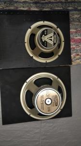

Buenas de nuevo y feliz año.
Lo tengo hace 1 mes y lo he bicheado bastante.
Os cuento, con altavoz de casa de 10" suena algo como encajonado, suena super super bonito y con volumen, pero "pequeño" (como una radio con altavoces pequeños, por buena que sea)
Cuando lo he pasado por la caja 2x12... Una exageración, super contento. Suena grande y con mucho volumen. Para cualquier ensayo o bolo. Super profesional.
La cosa estaba en que me daba rabia cómo suena a través del 10" de casa...
Pues simplemente le he hecho otro frontal para no variar el de casa y le he encasquetado un g12h de 12"...
Y maaadre mía. Ya no es necesaria la caja. Suena super abierto y grande. Se ha ido ese "boxy sound" tan encajonado.
Suena a ampli grande. Y he tenido un rectifier y un 6505 ambos en combo, sé lo que digo.
La modificación merece mucho la pena. Si puedo os pongo fotos
hintxo1975
por el 09/01/2022
Fijaos la diferencia...
Eso sí, pesa exactamente 3kg más, pero merece la pena muchísimo.
