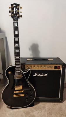

#14 Hoy he echo mil pruebas con el bucle de efectos, al final el problema principal que tenía era la fuente de alimentación de los pedales que me hacia un ruido horrible, ahora los estoy usando con pila y van genial!
Y efectivamente los pedales True Bypass por el bucle hace ruido al activarlos, suerte que todos mis pedales son TC Electronic y por dentro hay unos interruptores para cambiarlos a Buffered Bypass. Ahora todo suena perfecto!
Os dejo una foto de mi equipo!
