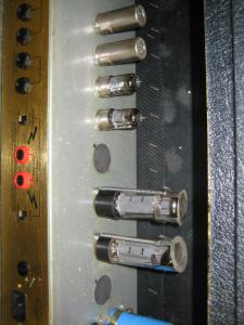

Vas a perdonar mi ignorancia:oops:, pero no se lo que es el "socket". Sólo se que tiene tres válvulas pequeñas (que supongo que serán las del previo) y dos más grandes (que supongo que serán las de potencia), y al lado de éstas, dos agujeros con una tapa cada uno (supongo que te referirás a esto).

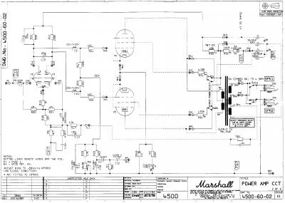

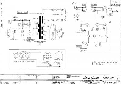

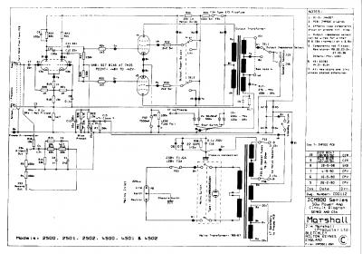

Felipe_lag_94
por el 12/11/2009
Hola otra vez... sí, ya lo se, soy un "pesao".
Bueno, pues he estado buscando por la red y he encontrado unos esquemas del jcm 900. Yo aquí sólo veo rayas, números y letras, pero estoy seguro que a ojos de un entendido ve algo más, así que los adjunto para que me digáis si dicen algo sobre lo de las dos válvulas extras.
Por otro lado, también he encontrado una imagen de un cabezal abierto por detrás, que no es exactamente igual al que puedo conseguir, pero se ven las válvulas y los agujeros tapados de los que os hablé antes, por si os sirve de algo.
Bueno, pues ya me contáis si eso.
Gracias otra vez.
:saludo:

por el 12/11/2009
Por partes.
Esos dos zócalos son efectivamente para poner otras dos válvulas de potencia y que funcione como 100w.
Eso si, para que quedase perfectamente deberías de buscar dos válvulas que emparejen con las que tíenes y hacerle un ajuste del bias. Así quedaría bien.
Por otra parte, tal y como te han dicho, tampoco la diferencia es abismal entre un 50w y un 100w, a pesar de lo que pueda parecer a priori. O sea que a lo mejor no te vale la pena meter esas dos válvulas. Pero la opción te queda ahí de todas formas, de modo que malo no es.:si:
