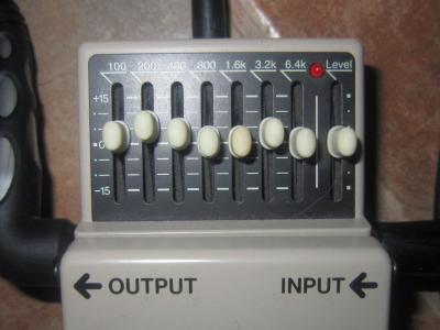

Yo tuve el dual reverb durante 5 años y con la strat utilizaba el boss ge 7 con muy buenos resultados tanto en el canal limpio como en el saturado, lo tenia ecualizado así.
