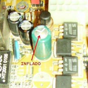

Yo me he informado bien de los síntomas, el primero sonoro, un ruido fuerte y ronco que se oye incluso con el volumen a cero, visuales está como dice Marshall el abombamiento en la parte superior, que se vea roto con el liquido saliendo un poco, aunque también pueden petar de hoy a mañana pero no es lo habitual, os dejo dos fotos.

#26 Si, un condensador son así por encima dos laminas enrolladas con un aislante en medio, se pueden romper como dices sin avisar, pero también pueden empezar a perder aceite y abombarse.
Yo he visto reventar uno como si fuera una serpentina, no en un ampli aclaro.
Si te han dicho que están bien y suena bien sin pops ni nada no te preocupes, otra cosa es que quieras hacer un upgrade.
