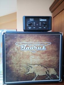

Me pregunto si seria posible utilizar el JCM800 pasando por un atenuador de potencia y conectarlo a una 1x12. Y si es así, que tipo de atenuador debería comprar y si el sonido va a ser satisfactorio.

Yo toco en casa con un jmp 100 w, que es muy parecido a este, conectado a un atenuador TAD y esto a una 1x12 con altavoz Jensen. Resultado?:
Acojonante sonido a volumen de casa. Es mas tenía un Cornell Plexi Seven para casa, y lo vendí, porque con éste aún tengo mejor sonido ( y el Cornell casi era tocar el cielo)
